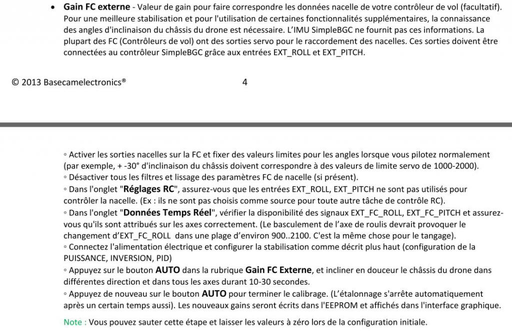

J'utilise comme programme le SimpleBGC_GUI_2_2b2 !
le fichier et en format ZIP avec ma sauvegarde d'origine.
Voici le lien:
http://overstorex35.e-monsite.com/medias/files/nacelle.zip
Voici la notice en français :
http://overstorex35.e-monsite.com/medias/files/simplebgc-manual-2-3-fr-1-.p…
Voila @++
