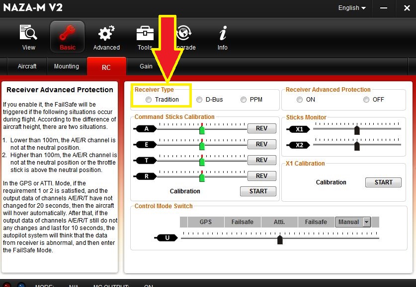

Message Posté le: Dim 9 Nov - 01:25 (2014)     Sujet du message: demande de renseignement sur un dji f550
Bonjour,
Voici pour le NAZA M V2 :
Si tu branche une voie par commandes
(1 voie pour les gaz / 1 voie pour le Roulis / 1 voie pour le tangage / 1 voie pour la profondeur)
Sélectionne ce mode dans le logiciel :
Attention au montage des moteurs et des branchements de ceux ci sur les contrôleurs !
car si ils ne sont pas dans le bon sens, au décollage le drone va tourner sans arrête sur sont axe de lacet.
Et si tu n'a jamais piloter en voilure tournant c'est dangereux. fait les tests sans les hélices
Dans le logiciel de configuration tu peux contrôler si les moteurs tourne dans le bon sens.

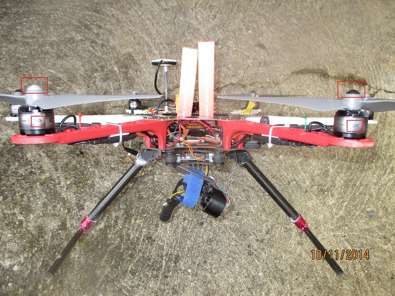

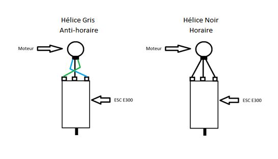

Bonjour,
Voici une photo de l'avant de mon F550 qui va certainement t'aider ! :
Voir les carres rouge au niveau des moteurs.

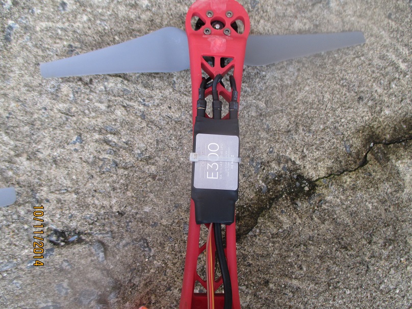

Pour les branchements sur les ESC : moteur et ESC a plat
(marquages des ECS visible et au niveau des moteurs le pas de vis de l'hélice visible.)
Car lors de l’installation cela sera inverser au niveau des branchements sur le plans visuelle.
Car les contrôleurs (ESC) seront installer marquages vers le bas et pas de vis des moteurs vers le haut .....
Voici une photo de l'un des ESC de mon F550 à l’envers : (marquage ESC visible / Pas de vis moteur invisible)
Je ne sait pas si c'est vraiment clair Neutral
J’espère que tu voie ce que je veux dire !!!
En tout état de causse si ton drone au décollage tourne sur lui même . NE PANIQUE PAS
Réduit uniquement les gaz progressivement ..... Idea ne touche a aucune autre commande .............
J'ai tester en inversant les branchements aujourd’hui pour voir ...... Rotation en lacet comme prévu.
tu ne risque rien si tu ne touche pas aux autres commandes.
En suite inverse les branchements des moteurs ......... voila

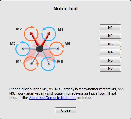

Aussi :
tu vas tomber sur cette fenêtre :
Sélectionne le moteur que tu veux tester ( M1,M2,M3 .... etc.) il ne va pas tourner complétement mais attention quant même !!! j'ai pas confiance ........ LOL
@++ l'ami. Tien mous au courant Wink

Message Posté le: Jeu 13 Nov - 18:16 (2014)     Sujet du message: demande de renseignement sur un dji f550
Slt,

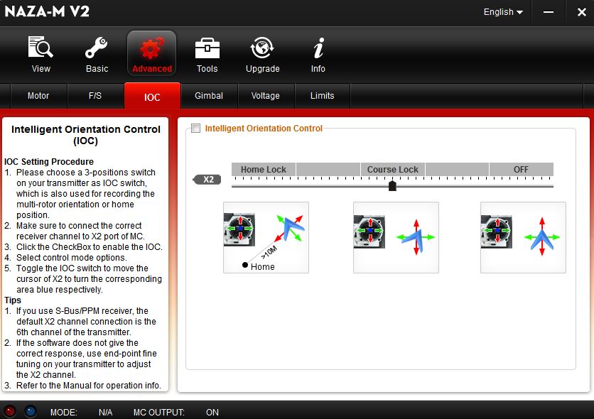

Le AUX 1 doit correspondre a un interrupteur sur ta radio (normalement) (l'idéal trois positions)
tu le connecte sur le naza sur la prise U.
Cela correspond à la commande : Mode de vol (GPS / ATTI / Failsafe) Flèche verte
Au lieu d'avoir sur la droite "Manual" sélectionne dans le menu déroulant Failsafe.
Lorsque tu sera prêt pour la configuration du naza en le connectant sur ton ordinateur,
si tu actionne interrupteur sur ta radio tu va voir le curseur noir bouger .
Idem pour les autres curseurs de commande. Attention tu devra faire le calibrage de ta radio.
Le deuxième interrupteur (3 positions) si tu en a un autre, tu devra le configurer sur ta radio sur la sortie GEAR
que tu connectera sur le naza Prise X2 cela correspond a IOC
Pilotage par orientation " intelligent " Le mieux c'est position OFF pour un débutant .
