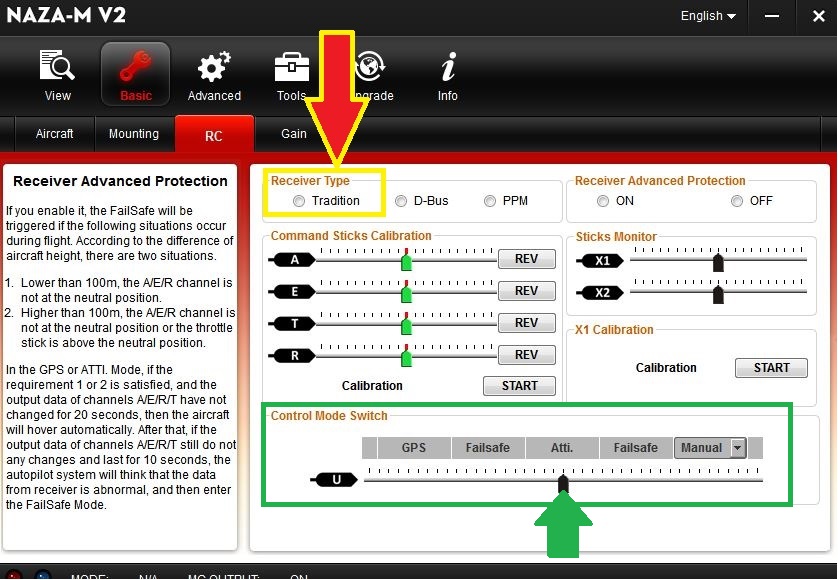

Si deux positions faire la configuration VIA le software suivant : Positions N°1= GPS / Positions N°2= Failsafe.
Si Trois positions faire la configuration VIA le software suivant : Positions N°1= GPS / Positions N°2= ATTI /
Positions N°3= Failsafe.

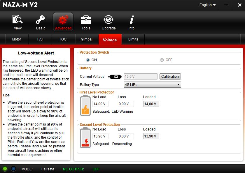

pour le lipo 4s il faut mettre quel voltage de coupure ?

Batterie LiPO : (Battery Type 4S)(tu rentre les valeurs ils vont ce mettre en rouge, une fois fini tu tape sur la touche Entrée.)

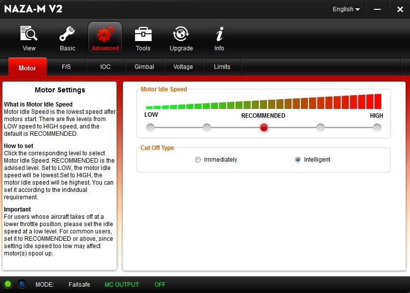

Coupure moteur pour toi = mode idle Speed "Recommended" et Cut Off Type "Intelligent" ! car tu n'a pas de parachute

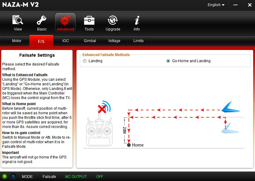

Failsafe : ( l’interrupteur 3 positions ou 2 positions brancher sur "U")

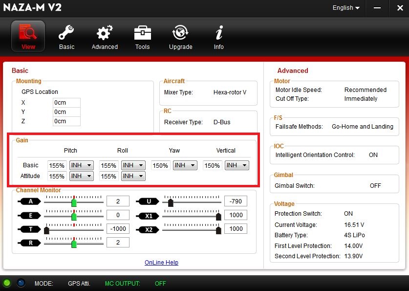

Le gain : (tu rentre les valeurs ils vont ce mettre en rouge, une fois fini tu tape sur la touche Entrée.)
Tu peux aussi aller dans "Basic"dans l'onglet "gain" pour entrer ces valeurs.

enfaite si sa y ai j'ai compris mais je ne sais pas comment régler le problème.
j'ai l'interrupteur qui sélectionne le mode GPS ou failsafe qui ne s'arrête au bon endroit ce qui fait qu'il reste sur la position failsafe.
le problème est que je n'ai pas de réglage pour réduire la course de l'interrupteur branché sur U pour choisir les modes.

Es-que tu a fait les calibrages de ta radio dans le software ?
ICI ===>
