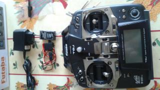

j'ai recu ma radio futaba t8j, tout configuré et j'ai fait un test de vol.
Grace a overstorex j'ai reussi il vole nikel.
La seul chose que je ne sais pas c'est comment configurer le fail safe dans la radio
